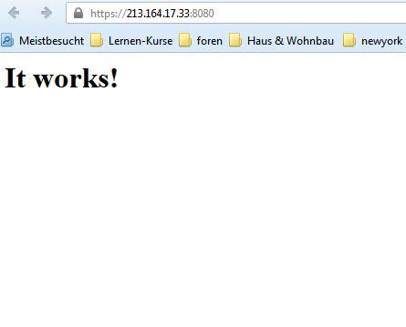

Zypper Update / Apache Tod, Ruby Ursache?
Du bekommst auf port 8080 ine it works seite? Die dürfte wenn dann nur auf port 80 oder 443 zu ßehen sein und nicht auf dem ispconfig port. Od hast du aus versehen beim update 80 oder 443 als ispconfig port angegeben?
hallo till,
ich hab das update out of the box durchgeführt.
sprich 8080 war der vorschlag und enter gedrückt.
die webseiten funktionieren (imageinvader zb) nur die 8080 funktioniert nicht ;-/
wo kann man das checken ? in der db find ich nix.
danke lg C

son nun ist mal der trace da :)
info: server nun komplett rebootet - kein änderung
alle webseiten funktionieren - das ISPConfig ist das einzige was nicht funktioniert.
Frage: Wie kann man das ISPConfig motivieren ohne Oberfläche
zu einem ReSync bzw. ReInitialisierung ?

Ergebnis: das selbe ...
ich weiß hier nicht mehr weiter ...
nochwas - anscheinend dürfte mir das update die ispconfig.vhost verbogen haben
apache zeigt mir als documentroot /srv/www/htdocs an
bei dem virtuellen server 8080
im ispconfig.host findet man sowas nicht

Die vhost Datei die Du gepostet hats ist k und so wie sie sein soll. Wahrscheinlich fehlen bei Dir apache Module, insbesondere das fcgid Modul.
Ich habe hier nichts geändert. :confused:
Aber das Update hat ...
Wir sind nun nach der Recherge draufgekommen, das ISPConfig schon seit Monaten nicht funktioniert *lol*
es hat keiner auf die Kiste gesehen und der DBCrash war nur der Impakt "Schau doch mal" :D
Hier nun das Feedback:
Also wenn "ITworks" bei ISPConfig steht, dann kann es sein, das fcgid Module im apache nicht geladen ist,
nachdem ich nicht so versiert bin ist mir dies nicht aufgefallen.
Reinladen mit:
$ a2enmod fcgid
und zur sicherheit
$ a2enmod suexec
apache2ctl restart
und et voila - es hat funktioniert!
Danke für den Input, Till - Hat sehr gut geholfen!
