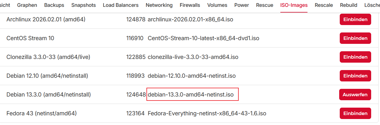

Ich hab im Hetzner Cloud Server das ISO-Image debian-13.3.0-amd64-netinst.iso eingelegt, nach dem Neustart Debian 13 frisch installiert und ISPConfig so installiert:

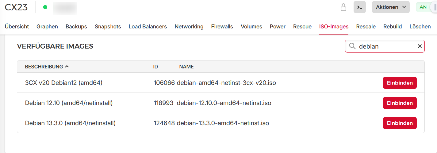

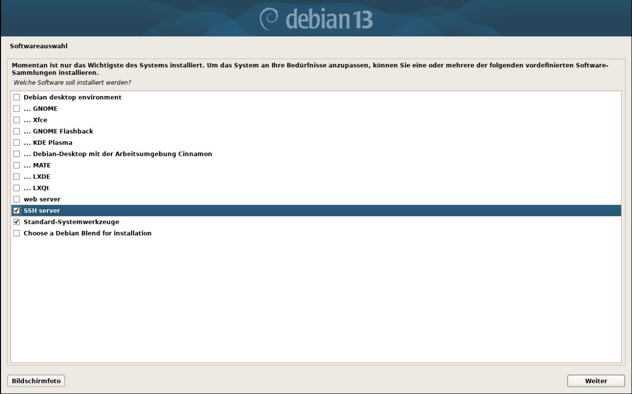

Nein, der Installer bricht dauernd bei "Installing packages roundcube" ab.
ISO Image von Hetzner:
Installierte Debian 13 Pakete:
ISPConfig Installationsmethode:

Da hast Du meinen Post #12 wohl übersehen.
Wie man auf Deinen Screenshots sieht, verwendest Du nicht das Debian 13 Standard Image von Hetzner. Klar kannst Du auch das Debian minimal netinst nehmen, da fehlt dann natürlich alles Mögliche inkl. der üblichen Debian crontrib Repos. Das musst Du dann vorher konfigurieren, so dass es einem üblichen Standard Debian entspricht. Oder Du nimmst halt wie empfohlen einfach das leere Debian 13 default image von Hetzner, das sehr gut und sauber ist und auf die Hetzner Cloud angepasst ist, denn die haben das alles bereits für Dich gemacht.
