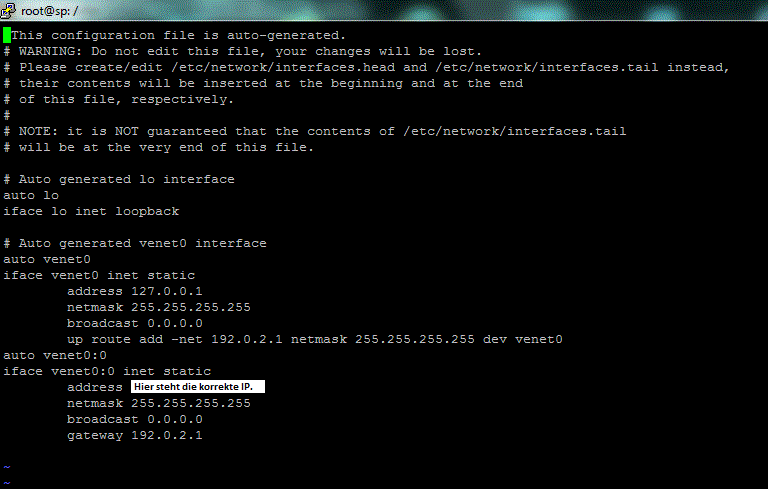

Leider bin ich mit dem Thema Interfaces-Problem bei OpenVZ vom August immer noch nicht weiter, deswegen erlaube ich mir einen eigenen ausführlichen Thread zum Problem.
Ich habe meinen Hostserver nach dem Tutorial Installation von OpenVZ + Verwaltung von VMs mit ISPConfig 3 (Debian 6.0) installiert, dass RAM-Problem hat sich erledigt, alles läuft außer halt die Netzwerkkonfiguration...
/etc/network/interfaces des Hostsystems:
/etc/network/interfaces der VM:
>> URL ZUM BILD <<
Netzwerkkarten im Server:
2 x NetXtreme BCM5721 (logical name: eth0 & eth1). Aber nur eine ist an das Internet angeschlossen, die erste (also eth0).
Dieser Thread konnte mir nicht helfen, habe ich aber schon gelesen.
Hat jemand eine Anregung was da nicht korrekt funktioniert? Ich bin mit meinem Latein am Ende, ich bin nicht vom Tutorial abgewichen.

Nedodu

![image.gif](/proxy.php?image=http%3A%2F%2Fs14.postimage.org%2Fk54emt04f%2Fimage.gif&hash=5da09c7dff55f6978484fc1f439e3e5c)
>> URL ZUM BILD <<
Vielen Dank
Nedodu
