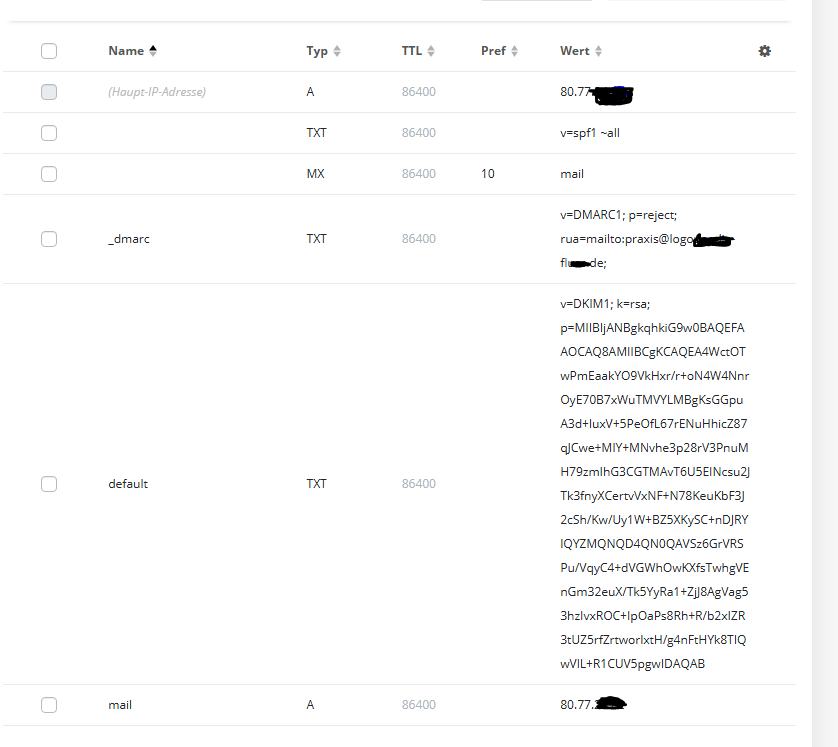

Hallo zusammen,
ich stehe aktuell vor einem Problem mit einer neu eingerichteten Maildomain auf einem Postfix-/Amavis-System und komme bei der Fehlersuche nicht weiter.
Ich habe die Domain logoxxx-kundenname.de als zusätzliche Maildomain angelegt. Sobald ich jedoch eine E-Mail an ein Postfach dieser Domain sende, wird die Zustellung mit folgender Meldung abgelehnt:
Jun 1 17:52:56 mail postfix/submission/smtpd[2888]: NOQUEUE: filter: RCPT from unknown[87.192.132.32]: <xxxxxxx@z3networks.de>: Sender address triggers FILTER lmtp:[127.0.0.1]:10026; from=<xxxxxxx@z3networks.de> to=<praxis@logoxxx-kundenname.de> proto=ESMTP helo=<kcserver>
Jun 1 17:52:56 mail amavis[1363]: (01363-05) Passed BAD-HEADER-8 {RelayedOutbound,Quarantined}, ORIGINATING LOCAL [127.0.0.1] [87.192.132.32] <xxxxxxx@z3networks.de> -> <praxis@logoxxx-kundenname.de>, quarantine: J/badh-JDqy_47EmE73, Message-ID: <368b6aec-d435-467c-bcae-496ed072aef9@z3networks.de>, mail_id: JDqy_47EmE73, Hits: -2.899, size: 7172, queued_as: B1780D243E95, dkim_new=default:z3networks.de, 471 ms
Jun 1 17:52:56 mail postfix/lmtp[2892]: 35283D243C28: to=<praxis@logoxxx-kundenname.de>, relay=127.0.0.1[127.0.0.1]:10026, delay=0.55, delays=0.07/0.01/0/0.47, dsn=2.0.0, status=sent (250 2.0.0 from MTA(smtp:[127.0.0.1]:10027): 250 2.0.0 Ok: queued as B1780D243E95)
Jun 1 17:52:56 mail postfix/smtp[2898]: B1780D243E95: to=<praxis@logoxxx-kundenname.de>, relay=none, delay=0.02, delays=0.01/0.01/0/0, dsn=5.4.6, status=bounced (mail for logoxxx-kundenname.de loops back to myself)
Die entscheidende Fehlermeldung scheint zu sein:
Nach meinem Verständnis versucht Postfix die Domain extern zuzustellen, erkennt aber gleichzeitig, dass die Domain auf den eigenen Server zeigt, wodurch eine Zustellungsschleife entsteht.
Hat jemand von euch anhand der Logauszüge eine Idee, welche Konfiguration hierfür typischerweise verantwortlich ist?
Interessant wäre insbesondere, ob das Problem eher in den Bereichen
Eine Prüfung mit dem Supertool von MXToolBox hat nur grüne Ergebnisse ergeben.
Für jeden Hinweis wäre ich dankbar.

- mydestination
- virtual_mailbox_domains
- virtual_alias_domains
- Transport-Maps
- DNS-/MX-Konfiguration
