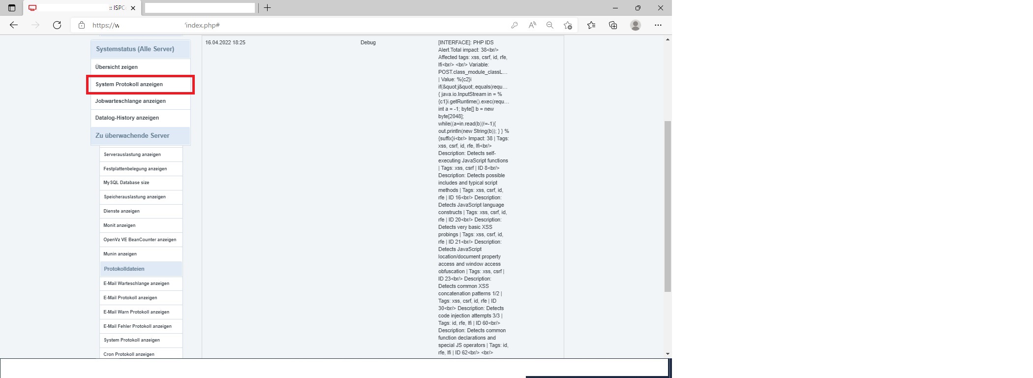

Wer hatte einen solchen Fehler schon. Er ist seit dem vorletzten Update? da, aber war vor dem Upgrade auf Debian 11 bereits vorhanden.
Während der Update-Installation(en) fällt auf, das ISPCONFIG die Sever nicht erkennt und meint abschalten? Ich muss dann nein wählen.
1045
Till
Administrator
Da scheint jemand Java befehler per POST Request an ISPConfig zu senden. Diesen möglichen Angriff hat das IDS korrekt erkannt und abgewehrt.
Dann hast Du Dich vermutlich falsch eingelogged. Aktuelle Debian Versionen erwarten dass Du "su -" verwendest und nicht nur "su". Rufst Du nur "su" ohne - auf um root User zu werden, dann wird der Pfad nicht korrekt geladen und es kann z.B. keine Systemsoftware gefunden werden.
