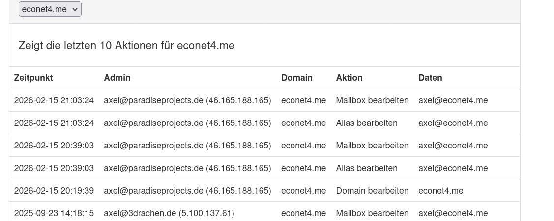

Das hört sich gut an aber moment bin ich mal wieder lost :) nachdem ich dummerweise durch diese Anleitung https://www.howtoforge.de/anleitung...-mit-postfixadmin-unter-debian-11-einrichtet/ angeregt auf meiner debian 12 box das dort schon per apt installierte postfixadmin unter mail.econet4.me aktiviert habe in der hoffung das hilft mir webmail wieder ans laufen zu bekommen aber das war wohl der falsche weg und ein direktes abrufen von mails bietet postfixadmin mir nicht?
Immerhin bin kann ich die passwörter der mail accounts da ändern aber https://10.11.1.1:8080/webmail gibt mir nur 404 zurück - und thunderbird bekommt auch keine Verbindung... die eigentliche Frage - wie richte ich webmail am Besten ein

Ok, es geht also nicht um einen ISPConfig Server, richtig? Denn da wäre die Installation von Postfixadmin fatal und zertört vermutlich unwiderruflich das Setup. da bleibt dann an sich nur noch formatieren und sauber neu installieren mit dem ISPConfig Auto-Installer, falls Du ISPConfig nutzen möchtest.
Wenn Du ISPConfig mit dem Autinstaller installiert hättest, dann hättest Du ja alles bereits inkl. Webmail am Laufen. Und Passwörter änderst Du ja auch über ISPConfig. E-Mail-User können das in ISPConfig auch selbst, da sie sich mit Ihrer E-Mail-Adresse und Ihrem E-Mail-Passwort in ISPConfig einloggen können.
