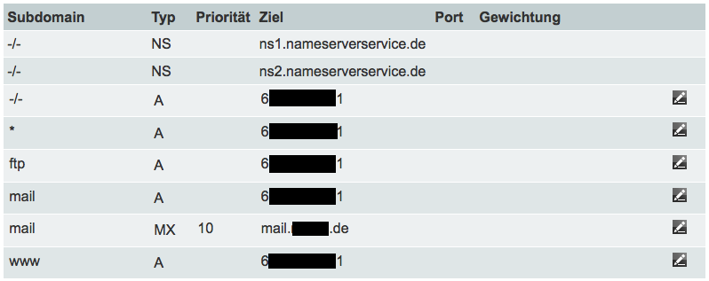

Hast du beim Registrar deiner Domain den MX Record gesetzt der auf die IP deines Servers zeigt?
Wenn nein, dann kann es nicht gehen

2. Die Maildomain ist nicht die selbe wie der Hostname (sofern du den Hostname meinst den ich in der Konsole mit hostname bzw. hostname -f angezeigt bekomme
3. Hier muss ich ehrlich gestehen, das ich nicht genau weiß was du damit meinst. Ich füge mal ein Bild an, damit nachvollziehbar ist, wie die Einstellungen aussehen. Diese wurden durch den vServer- bzw. Domain-Hoster vorgenommen.

1. OK
2. OK
3. OK
4. OK
