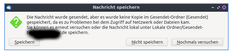

ich habe immer noch das Problem das daß die Zertifikate ablaufen.
Ich hänge mal zwei Bilder meines Mailclienten (Thunderbird) an.
Wenn ich das neue Zertifikat annehme können zwar weiterhin Mails versenden jedoch werden diese nicht mehr gespeichert (siehe Screenshot)
Erst nachdem ich in Thunderbird das Emailkonto gelöscht und wieder neu erstellt habe funktioniert es wieder tadellos (zirka drei Monate).

Was für ein Zertifikat ist es, Let#s encrypt? Wenn ja, welcher client, certbot oder acme.sh? Hast Du mal Postfix und Dovecot neu gestartet und dann geschaut, ob das Zertifikat danach von Thunderbird richtig angezeigt wird?

Wenn sich ein Zertifikat erneuert, musst Du Dovecot neu starten, damit der das mitbekommt. Postfix ist da etwas intelligenter und bekommst das selbst mit.
Ich verwende Letsencypt. Der Client heißt certbot.
Postfix und Dovecot habe neu gestartet. (testweise auch auch reboot)
Ich habe mir das Zertifikat auch mal anzeigen lassen.

Ich habe die Emailkonten beim Mailclient gelöscht und neu erstellt. Ich benutzte immer SSL/TLS.
Ich versuche mal STARTTLS zu benutzen.

Hab mir gerade nochmal Deinen ersten screenshot angesehen, ich vermute mal Du hast eine falsche Domain in Deinem mailclient als smtp oder imap server eingetragen. denn der fehler sagt ja nicht dass die Domain abgelaufen ist, sondern dass Du Dich mit der falschen Domain verbindest, also nicht den Hostnamen des Servers nutzt, aufd en das Zertifikat ausgestellt ist. Du musst also im mail Client den Hostnamen des Servers eintragen und nicht eine subdomain der Emaildomain. Ruf auf dem server mal auf:
hostname -f
und exakt die subdomain die Du dort angezeigt bekommst, musst Du im mail client verwenden.

Naja, so wie ich sehe hast Du vergessen einen 'vernünftigen' Hostnamen vor der Installation zu setzen, sowas wie server1.meinedomain.tld. Der nächste Schritt wäre also dass Du den Hostnamen änderst, damit Du dann einen vernünftigen Hostnamen im SSL cert hast.
Der Hostname steht in:
/etc/hosts
/etc/hostname
/etc/mailname
ggf. auch in /etc/postfix main.cf
Hostname musst natürlich im DNS existieren. Danache system neu starten und dann:
ispconfig_update.sh --force
und vom Updater das SSL Zertifikat neu erstellen lassen.
