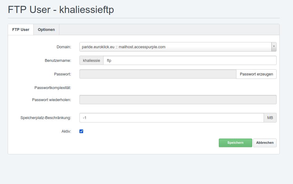

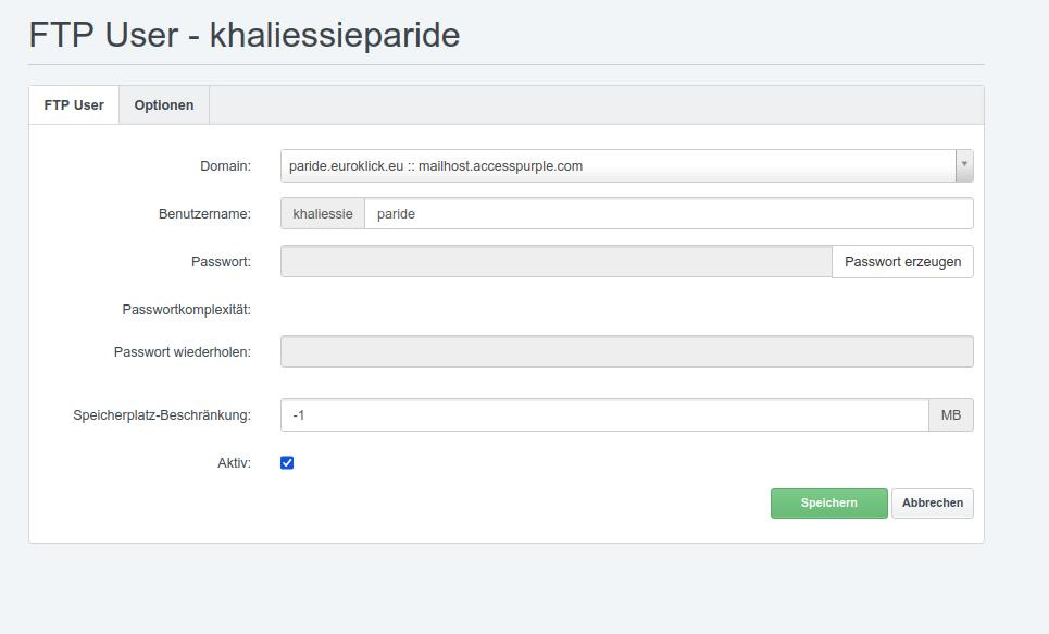

Bei der Erstellung eines FTP Benutzers für einen Subdomain gibt es nun folgendes Problem. FTP Benutzer hinzufügen öffnet sich, dann wird aus der Dropdown liste der dazugehörige Domain / Subdomain gewählt und schliesslich noch ein FTP Benutzer Name erstellt. Angenommen der FTP Benutzer hat den Name ... paride. Der Subdomain gehört zu einem Subdomain von euroklick. Der Reseller wurde ursprünglich nicht ausgewählt. Nun noch das Passwort erstellen. Alles kein Problem.
Aber wenn ich mir nun den neu erstellten Benutzername ansehen, dann ist der Name plötzlich unerwartet mit dem Reseller Name verknüpft obwohl der Reseller gar nicht ausgewählt wurde. Der Reseller hat den Name ... Khaliessie. Nun sehe ich den FTP Benutzenramen plötzlich als ... khaliessieparide
(obwohl lediglich "paride" der FTP Benutzer sein sollte)

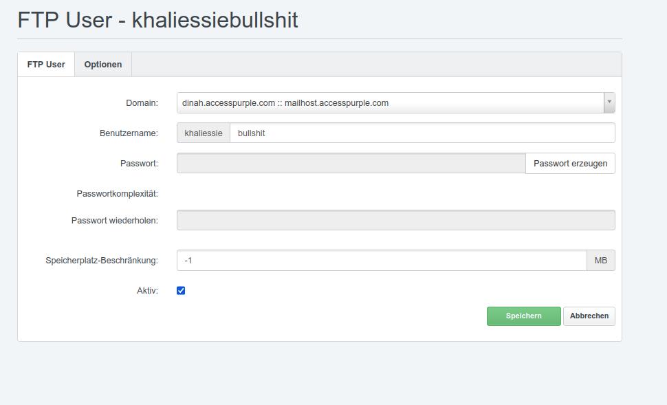

Aber auch wenn ich versuche einen FTP Benutzer mit dazugehörigen Reseller zu erstellen, passiert genau das gleiche. Nachdem der FTP Benutzer gespeichert wurde trägt dieser plötzlich einen Kombinationsname also .... khaliessieftp, khaliessieparide, usw.
Wenn ich versuche den Benutzer vie FTP zu verwenden dann funktioniert der FTP Name in Filezilla auch nicht, sondern nur dieser merkwürdige Kombinationsname von Reseller verbunden mit Benutzer. Das ist zum verrückt werden. Ich habe es auch mit anderen Subdomains probiert, anderer Domain, und das gleiche passierte. Der neue FTP Benutzer Name wurde mit dem Reseller Name automatisch verbunden.
Richtig, das ist der usernamen Prefix + Username. Das muss so sein und war auch schon immer so, hat also nichts mit irgendeinem ISPConfig-Update zu tun. Denn FTP-Benutzernamen sind global für den Server und nicht pro Reseller, daher wird auch üblicherweise der Name des Resellers vorgestellt, steht ja auch so vor dem Feld als Prefix, wie Du in Deinen Screenshots siehst.
Also exakt so, wie es sein soll und wie du es in ISPConfig eingestellt hast.
Super, es funktioniert also korrekt auf Websites und Subdomains.
Ob und welche Prefixes du für FTP-User verwendest, kannst du ja unter System > Interface in der Konfiguration einstellen.

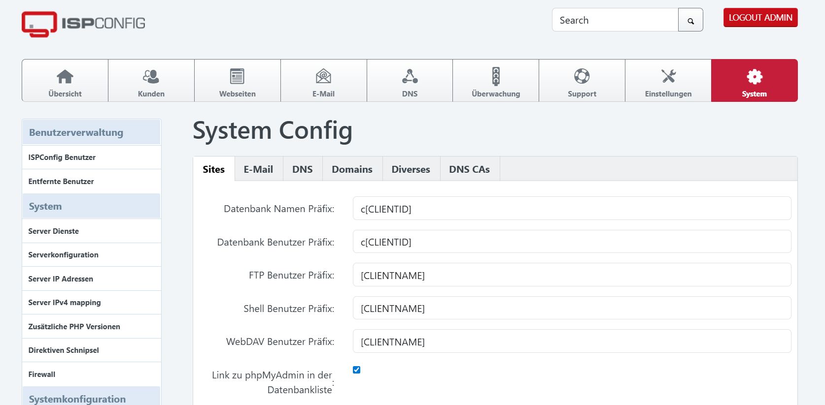

Nein, es funktioniert nicht wie es sein soll denn auch wenn ich für einen Domain / Sudomain *KEINEN* Reseller erstelle wird der Reseller trotzdem hinzu gefügt. Wir haben den Server und ISPconfig schon seit Jahren. Es war noch nie so gewesen das wenn *KEIN* Reseller ausgewählt wird dieser dann trotzdem zum FTP Benutzer hinzugefügt wird. Alle anderen Subdomains welche über die Jahre ohne Reseller Auswahl erstellt wurden funktionieren ja weiterhin so wie vorher.
Als ich das zuerst bemerkte dachte ich das ich versenhentlich den Reseller mit ausgewählt hatte. Stellt sich aber heraus das es keinen Unterschied ausmacht, der Reseller wird mit hinzugefügt ob es mir gefällt oder nicht.

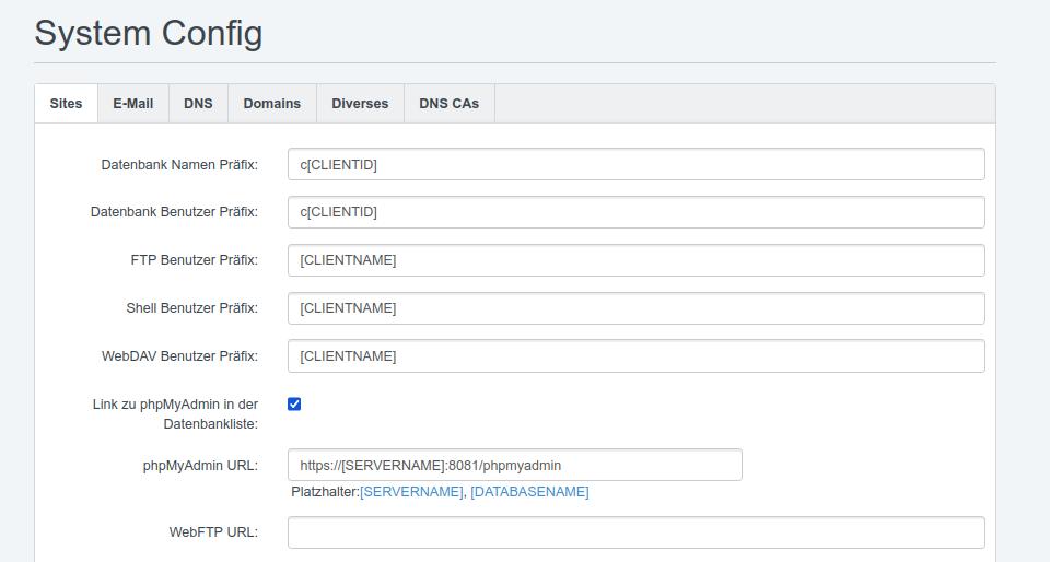

Ein Prefix wird immer hinzugefügt, außer du hast das Prefix-Feld leer gemacht in der Interface-Konfiguration. Also auch wenn Du als admin eingelogged bist. Die Funktionalität besteht so seit etwa 2008 und wurde seitdem nicht geändert.

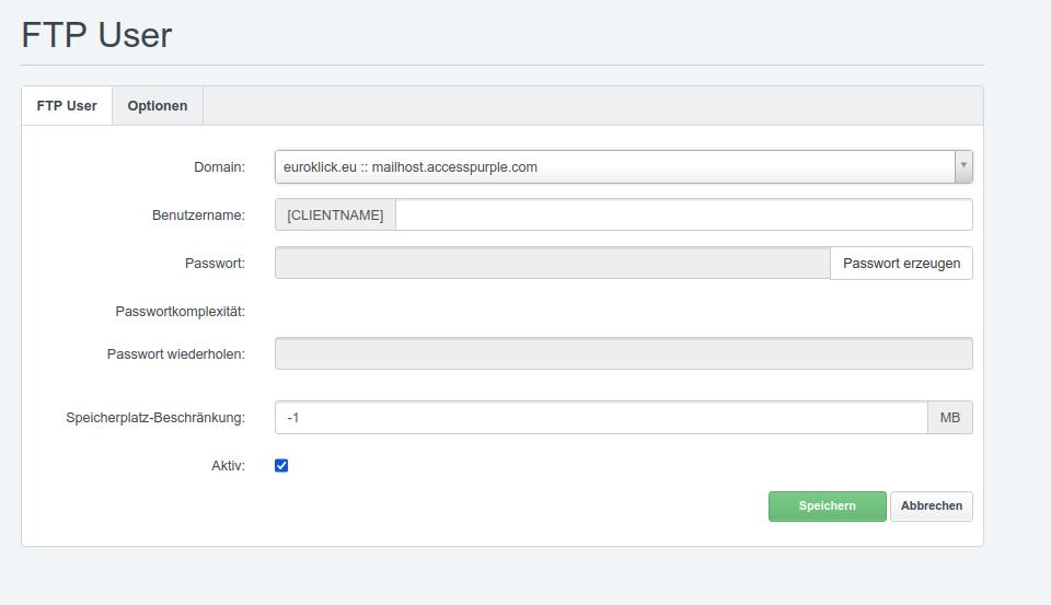

Das ist kein Phänomen, sondern eine Konfigurationsoption, und das war auch schon immer so. Wenn du Usernamen-Prefixes deaktivieren möchtest, dann musst du lediglich das Feld FTP-Benutzerpräfix leer machen, wie ich ja bereits geschrieben hatte. Siehe mein Screenshot. Einen Reseller musst Du dafür weder löschen noch ändern.
Till
Administrator
Das ist doch nicht leer, da steht, dass der FTP-User-Prefix [CLIENTNAME] ist. Du sagst also, dass ISPConfig den Client-Namen dem FTP-User voranstellen soll. Also exakt das, was du als 'Phänomen' bezeichnet hast, hast du hier konfiguriert. Du möchtest keinen Prefix, dann musst du das Feld leer machen und auf Speichern klicken.
Die Installation von ISPconfig habe ich noch nie gemacht. Ich kann mir nur vorstellen das die Felder seit der letzten Installation vor etwa einem Jahr belegt waren, vorher nicht. Muss ich nachdem ich das Feld für FTP Client leere und speichere, die FTP Benutzer wieder neu anlegen oder erledigt sich das Systemweit automatisch?
Till
Administrator
Die Felder waren schon immer da und auch schon immer von Anfang an so gefüllt. Du hast sie vermutlich bei einer vorigen Installation geleert, bei dieser aber nicht.
Der Prefix betrifft nur neue User, angelegte ändern ihn natürlich nicht, sonst würden ja alle Usernamen ungültig. Wenn du einen User ohne Prefix möchtest, musst du den alten löschen und ihn neu anlegen.
