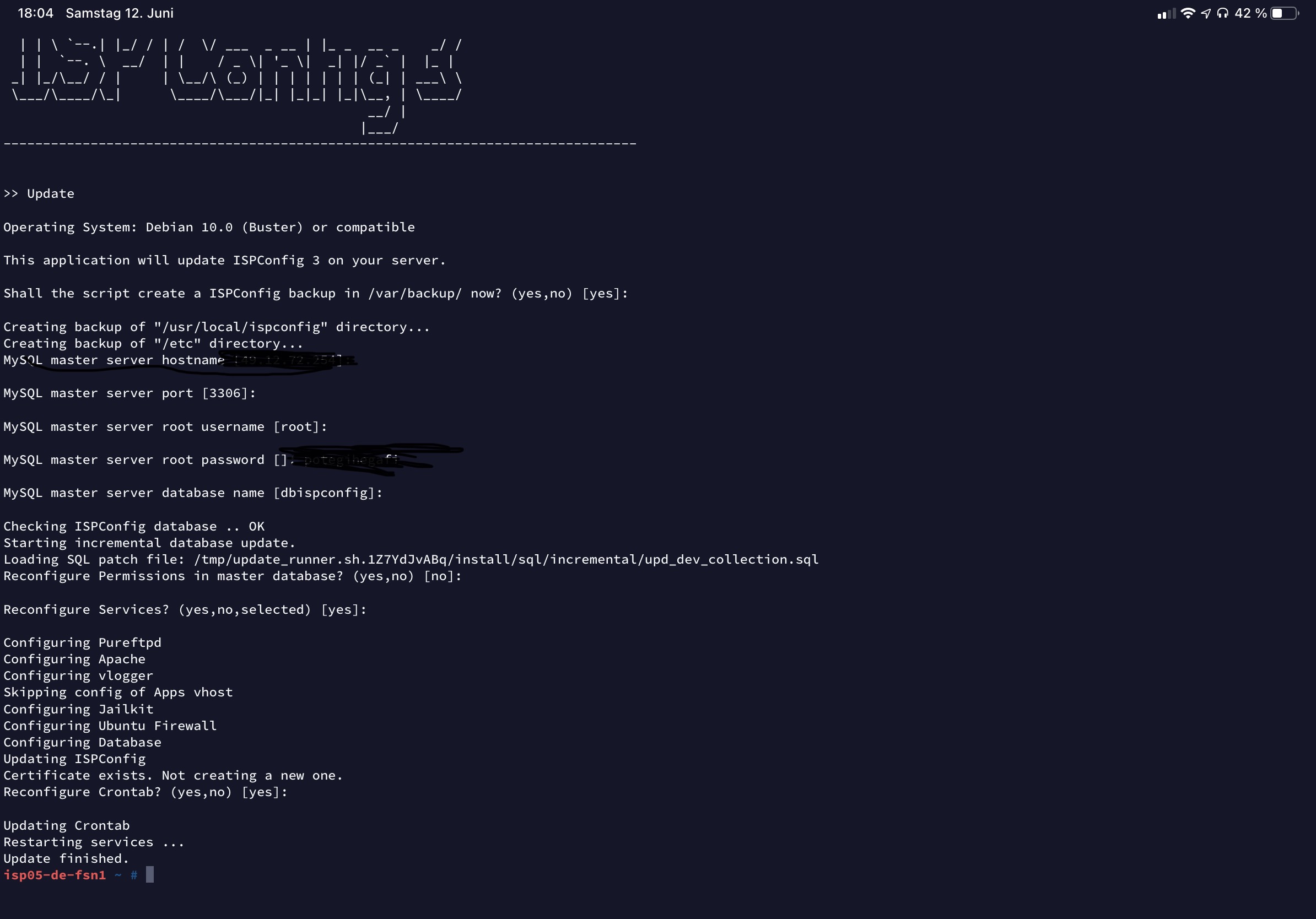

Mach mal ein ISPConfig update:
ispconfig_update.sh --force
auf einem betroffenen slave server, lass das update das ISPConfig SSL cert beu erstellen und poste die Ausgabe die Du auf der Shell beim Update erhältst.
logifech
Active Member

Till
Administrator
Hmm, hast Du auf dem server eine Website mit dem exakten Hostnamen des server? Ist nur eine Frage, bitte keinen anlegen.
