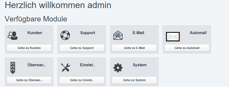

Nachfolgend die Screenshot für Domain Module Limit und komischerweise greift da auch was nur was ist unklar. Ich konnte nur feststellen, das beim Admin bei mir auf jedenfalls mal das Modul Web aus dem Dash im CP Panel verschwunden ist. Und auch nach dem Zurücksetzen der Einstellungen dieses Modul bisher nicht wieder aufgetaucht ist. Bei einer neuen Vorlage steht da immer erst mal eine 0 (NULL) drin, aber alle Module werden angezeigt. beim Kunden sind es bisher immer nur 4 beim Reseller schon etwas anders ist ja auch Kunde hier greifen andere Optionen welche auch immer. Steig da noch nicht durch was das bewirkt oder auch nicht oder "Altlast" oder, oder.

@Croydon danke für Deine Antwort. War zwar schon seitdem öfter mal wieder an und abgemeldet, also sollte ja keine alte Session mehr da sein da ja bei neuem Anmelden eine neue Session erstellt wird.
Aber als Nachtrag mal folgendes. Habe noch weitere Module die ich gerne im Dash angezeigt haben möchte.
Was passiert denn wenn ich da noch zwei reinbringe? Es kommt ja noch die Fakturierung etc. Mal sehen wie es sich dann verhält.

Ich denke, jetzt weiß ich, was gemeint ist. Die Buttons im Dashlet haben noch einen Bug, der dazu führt, dass von Buttons mit derselben Priorität ("order" setting in der jeweiligen module.conf.php) nur einer gezeigt wird.
Es gibt einen aktuellen Patch im Stable-Branch, der ganz simpel zu implementieren ist:
https://git.ispconfig.org/ispconfig/ispconfig3/commit/840f3954b51c9c494b6dea661b2d20ad92460e89
Einfach nur im Index die Korrektur vornehmen, dann sollten die auch angezeigt werden.
So lässt sich auch die Reihenfolge innerhalb der Navigation ändern (module.conf.php anpassen).
