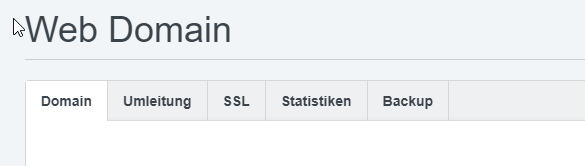

Ich habe die Webseiten ja als Kunde angelegt, allerdings sehe ich diesen Punkt "Optionen" nicht. :(
Das ist richtig, denn dort stehen optionen die es dem Nutzer ermöglichen würden seine Rechte auszuweiten und dass das kein Hoster seinen Kunden erlaubt ist ja wohl klar. Daher kann die Optionen nur der admin sehen.
